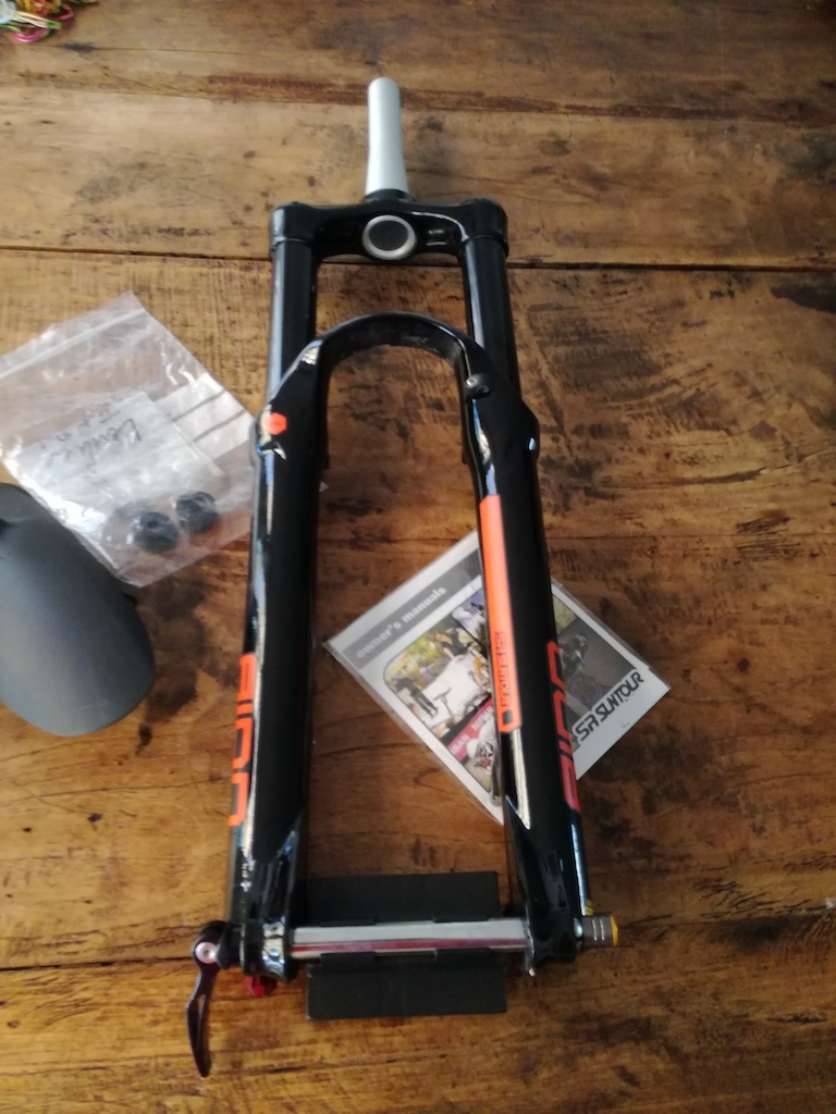

En 160mm voor een serieuze LONG travel hard tail. :D

160 mm is inderdaad wel serieus veel veerweg maar ik kon de vork voor niet teveel geld uit Duitsland laten komen en wilde wel eens iets anders proberen als fox of RS. Het is alleen wel spijtig dat er echt niet veel te vinden is over de suntour vorken voor wat betreft instellingen e.d.

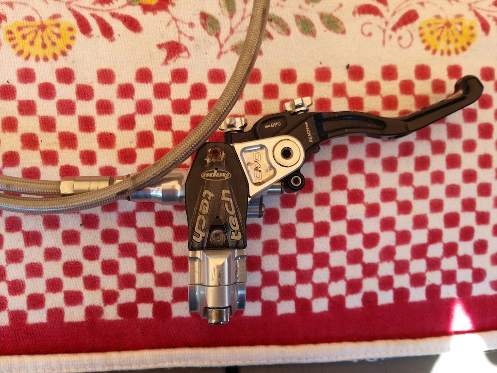

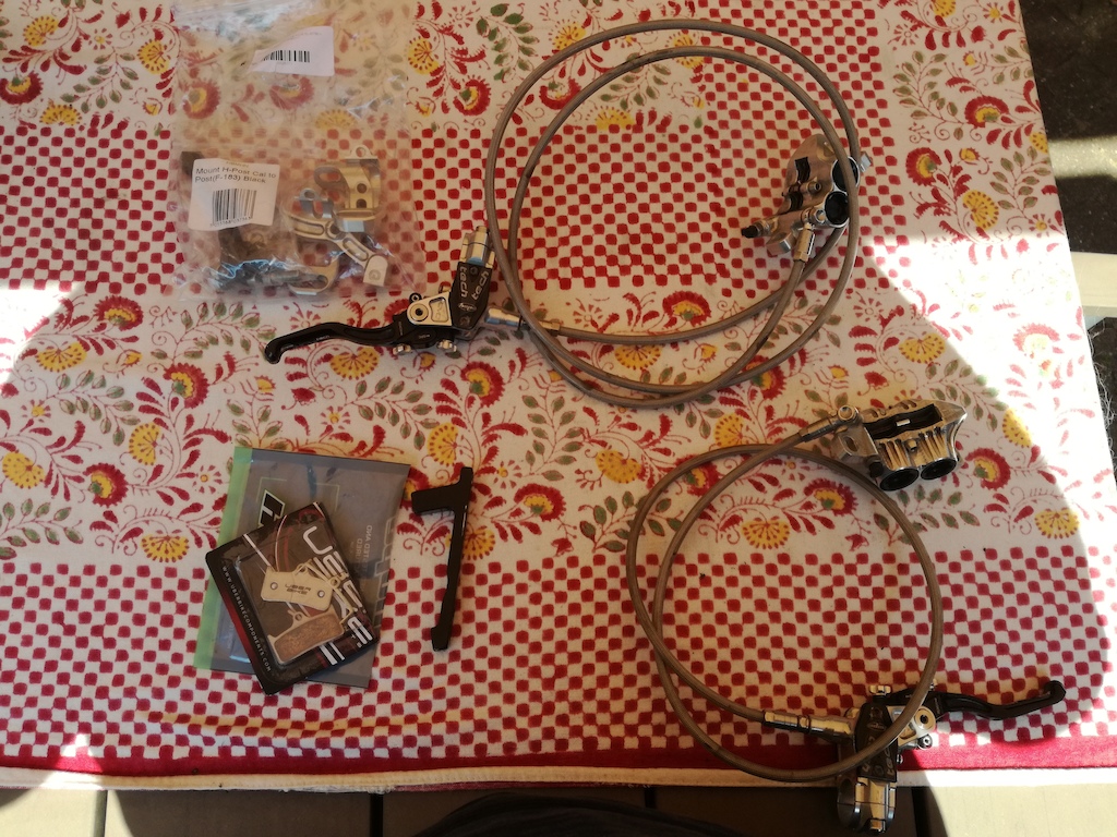

Leuk dat je een prettige low-budget afmontage nastreeft! Die Evo Tech remhandles bevallen mij goed, en passen bij de brute uitstraling van de rest van de fiets. Wel is 1 remklauw een V4 in plaats van een M4 denk ik. Linkje

Die velgen klinken mij wel goed in de oren, daar mag je mij wel op PB'en. Ik heb voor nu een redelijk strak budget en had daarom de wielen wel even op een wat langere baan gezet. Volgens mij heb ik dan v4 remmen in plaats van m4 remmen, ook al weet ik het verschil niet :~ . Het is wel verbazingwekkend dat je met een beetje shoppen en niet teveel op het gewicht maar wel degelijkheid lettend voor een heel acceptabel budget een fiets kan opbouwen.

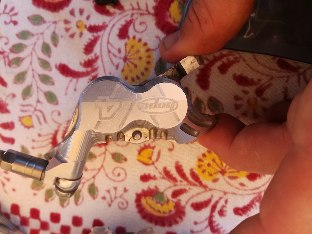

Over de Hope's gesproken: Het is een Hope tech EVO M4+V4, dus geen Hope tech 3 M4! Maar dat is muggeziften in dit warme weer.

Ben benieuwd hoe de vork jou gaat bevallen, je had een fox 34 op de Beast dacht ik ? , en gaat naar suntour met 35mm stancions.
Ik heb zelf een 130 mm uitvoering op mijn +HT, is echt merkbaar stijver dan de fox 32 die ik gewend ben op andere bike`s.
Merk dat als ik wat ruiger terrein op zoek ( bikepark ) dat ik wel iets meer reserve / travel zou willen hebben dan de huidige 130mm, mooie dat je nu al 160 mm hebt.
Ben zelf aan het zoeken voor een AION 150 of 160 mm, welke site bied die vork " voor niet te veel geld " aan, ben wel benieuwd.
Volgens mij heb ik eens ergens gelezen dat je de 160 mm vork eenvoudig zelf terug kan zetten naar bijv. 140 mm, zal nog eens zoeken of ik dat artikel kan vinden, misschien hebben andere forumleden die info ook.

Was het niet verteld bij de verkoop vd remmen dat het om een V4/M4 combi ging?
Als je me je adres nog even via PB doet, stuur ik je nog een 203mm adapter na.

De V4 is de Downhill rem van Hope met meer power dan de M4.
Stevige trail rijders combineren soms de M4 achter en V4 voor.
Nuttig te weten als je nieuwe remblokken nodig hebt.

Voordeel van die V4 is dat je ook zo'n bad-ass vented disc kan monteren!
