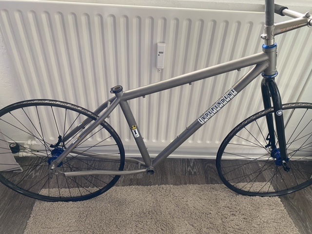

Begonnen met de opbouw van mijn ti 29’er. Ben vooral met retro bikes en onderdelen bekend dus dit is best een uitdaging voor me. Al krijg ik veel hulp van Niels dus dat is fijn.
Bedoeling is om het geheel zoveel mogelijk op te bouwen met ti onderdelen. Het zal ook allemaal wat tijd kosten aangezien sommige spullen niet direct verkrijgbaar zijn.
Wat ik al heb:
Frame: Indy fab ti deluxe 29
Vork: salsa cromoto tapered
Balhoofd: Chris king inset 7
Wielen: roval carbon
Naven: Chris king
Wat ik aan het zoeken ben:
Zadelpen: ti (Potts, Eriksen of moots)
Stuurpen: ti (Potts, Eriksen of moots)
Stuur: ti (Potts, Eriksen of moots)
Achterder: 12 speed xx1
Shifter: xx1
Casette: xx1
Bracket: Chris king
Crank: white industries m30 (eventueel eewings ti)
Remmen: hope tech 3
Wil de bike afbouwen met blauwe onderdelen. Balhoofd en naven van CK zijn al blauw.
De zadelpenklem van IF was zwart maar heb het in de gootsteen ontstopper gelegd en is nu bare alu. Moet even zoeken waar ik dit kan anodiseren. Als iemand een adres weet zou dat top zijn!
Zal proberen hier met regelmaat een update te geven.

Je hebt een prachtig frame op de kop getikt en je afmontage (wensen) laat ook weinig tot de verbeelding over en dan gooi je er zo'n simpel, lelijk zwart vorkje in?
Dat gaat, in mijn optiek, compleet afbreuk doen aan je hele fiets.
Succes met de opbouw

Thnx voor de reacties heren. Ik ga proberen straks even de foto’s aan te passen.
Voor wat betreft de vork, ik rij graag star. De bedoeling is dat er ooit een ti vork in gaat komen. Alleen ti vorken zijn nogal prijzig en dit is dan voor the time being voldoende.

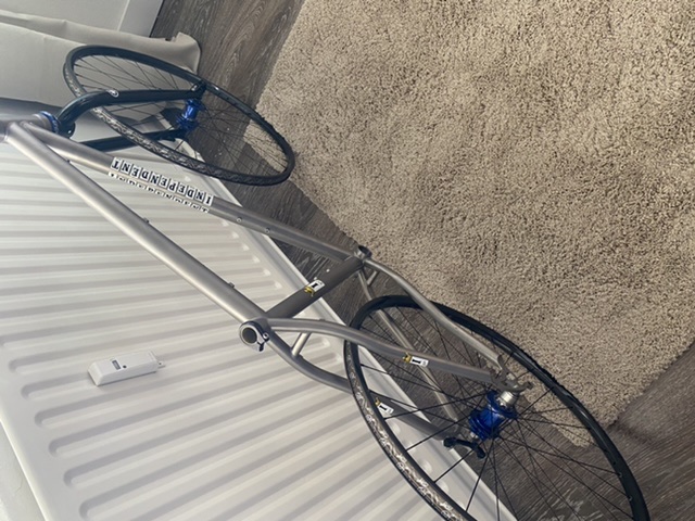

Nou het is gelukt met de foto's, mijn dank hiervoor. Alleen waarom die onderste foto gedraaid is snap ik niet. Op de telefoon is de foto dat namelijk niet.
Overigens is het frame van 2010.

Die Salsa vork is fijner dan welke andere blitse carbon vork dan ook, goede keuze van de topicstarter als je het mij vraagt.slapbandje schreef: ↑vr 11 september 2020, 17:56 Je hebt een prachtig frame op de kop getikt en je afmontage (wensen) laat ook weinig tot de verbeelding over en dan gooi je er zo'n simpel, lelijk zwart vorkje in?
Over titanium vorken heb ik nog nooit iets positiefs gehoord, maar daar heb ik zelf geen ervaring mee. Wel horrorverhalen over gelezen, en i.c.m. met wat mij is verteld over mijn gescheurde titanium frame zou ik het gewoon lekker bij die Salsa vork houden. Een custom stalen vork in titanium kleur spuiten is misschien een optie? Zal goedkoper zijn dan een ti vork lijkt me..

Een ti vork flext natuurlijk veel en de combi van een stalen vork op een ti frame is heerlijk. Ik had dit op een retro ti, daar zat een stalen p2 in. Stuurt erg direct en door het ti stuur was het goed te doen. Toevallig had ik die p2 ook in een ti kleur gespoten en dat is wat ik waarschijnlijk ook met deze salsa ga doen. De vork heeft namelijk geen haast en dit voldoet prima. Eerst maar eens wat andere onderdelen sprokkelen zodat ik er op kan rijden en er van kan genieten.

Supervorkje zo'n Salsa Chromoto. Ik heb er toevallig weer een in mijn oude Inbred en het rijdt gewoon erg fijn. Daarbij vind ik persoonlijk een glans zwarte vork erg mooi matchen met titanium maar dat is natuurlijk smaak.

Persoonlijk vind ik een zwarte (alu) stuurpen mooier bij een zwarte vork.

Als het zwart te erg afsteekt is er natuurlijk altijd nog verf.Qprs schreef: ↑vr 11 september 2020, 18:37Die Salsa vork is fijner dan welke andere blitse carbon vork dan ook, goede keuze van de topicstarter als je het mij vraagt.slapbandje schreef: ↑vr 11 september 2020, 17:56 Je hebt een prachtig frame op de kop getikt en je afmontage (wensen) laat ook weinig tot de verbeelding over en dan gooi je er zo'n simpel, lelijk zwart vorkje in?
Met een beetje moeite heeft de Cromoto dezelfde kleur als het frame, iedereen blij
