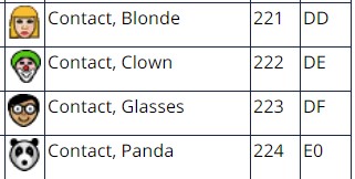

Je kan op de plek waar je vreest verkeerd te rijden een waypoint symbool zetten, https://www.javawa.nl/symbolen.html dan let je in ieder geval op en je kunt daar ook onthouden eerst links en dan rechts of zo.

Willem Altes schreef: do 8 oktober 2020, 19:24 Je kan op de plek waar je vreest verkeerd te rijden een waypoint symbool zetten, https://www.javawa.nl/symbolen.html
Die plaatjes van categorieën van contactpersonen roepen toch wel de vraag op hoe de adresboeken van de Garmin-ontwikkelaars gevuld zijn :winkie:
