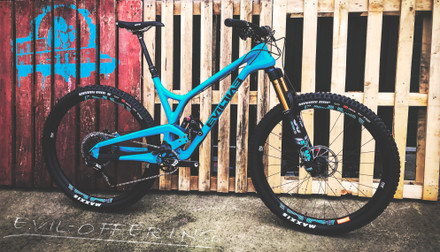

Evil My Boy Blue

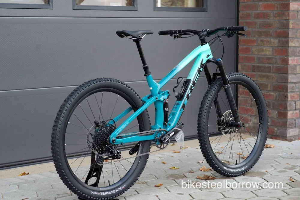

Trek Fuel EX 9.7

Of een vergelijkbare veerweg in een Fuel EX uit 2020? De 9.7 vind ik erg gaaf. Iets luiere zadelbuis, iets scherpere stuurhoek en een wielbasis van ~1240mm. Maar die fiets heeft schijnbaar een wat lager percentage anti-squat. (rond de 90%) Wat gebeurt er als ik de Fox-demper met Trek-brain-tegenhanger (Re:Aktiv) vervang door een demper als een DVO Topaz?
Leunt de veerkarakteristiek niet teveel op de Re:Aktiv-schokdemper? Dit is te testen op een Fuel EX 5/7. Die hebben een ‘normale’ demper. Maar dat zal beperkt zijn tot het indoorbaantje bij 12GO. Hier in de buurt is geen Fuel EX 2020 te vinden. Dus wederom, beperkt tot theoretisch gezwets.

RuudRuud schreef: di 31 maart 2020, 16:21 Of een vergelijkbare veerweg in een Fuel EX uit 2020? De 9.7 vind ik erg gaaf. Iets luiere zadelbuis, iets scherpere stuurhoek en een wielbasis van ~1240mm. Maar die fiets heeft schijnbaar een wat lager percentage anti-squat. (rond de 90%) Wat gebeurt er als ik de Fox-demper met Trek-brain-tegenhanger (Re:Aktiv) vervang door een demper als een DVO Topaz?
TLDR:
Hoe gedraagt een Trek Fuel EX uit 2020 zich zonder de Re:Aktiv-demper maar met DVO Topaz?
Tja, die waardes die ze tegenwoordig overal op plakken... Lastig daar echt iets uit te halen. Maar nu is de Fuel EX wel een wat actievere fiets. Hoewel de Re:activ dempert volgens mij niet meer het platform heeft wat die bij de eerste generatie had. Maar het kan dus wel zijn dat die met een DVO wel aan de actieve kant gaat zitten. Hoewel de drie standen van de DVO dan wel weer zeer efficiënt werken, dus dat de Trek met een Topaz in middelste stand waarschijnlijk wel weer strak zal blijven. Goed, ik ken de huidige Fuel EX niet goed en heb 'm ook niet in combi met een andere demper geprobeerd.
