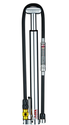

Als het pompje binnenkomt valt me op hoe strak het afgewerkt is. Een mooi CNC gefreesdealuminium
pomp met een roestvaststalen voet. Degelijk en robuust maar niet met een hoogtevan 30 cm. Klein
genoeg om in een rugzak te passen.
Het gewicht valt ook reuze mee. Dekeukenweegschaal blijft hangen op 212 gram. 13 gram lichter als
Lezyne aangeeft op de site.

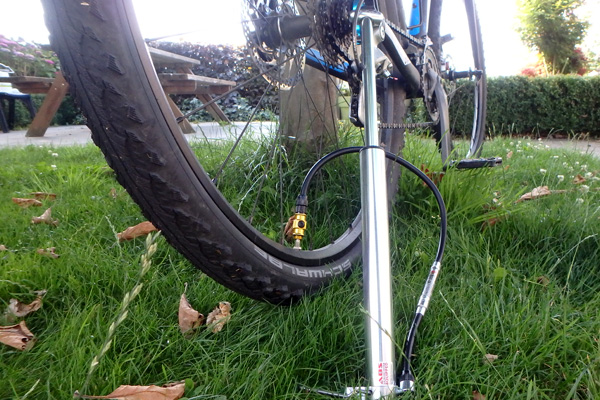

Het rvs voetje zorgt voor de stabiliteit als je aan het pompen bent, het stelt niet veel voor maarals je
probeert te pompen zonder voetje merk je wat een verschil dit maakt.
De rubberen slang meet een afstand van 60 cm. Dit is een heel eind. Het lijkt zelfs wat overdrevenmaar
in de praktijk blijkt dat in vergelijking met mijn eigen voetpompje een langere slangmakkelijker meewerkt
in de bochten en tijdens het pompen.
De ingebouwde drukmeter heeft een bereik tussen 0 en 8 bar. Alhoewel de HV-pomp eenmaximale druk
van 6.2 bar zou hebben. Bij de eerste lekke banden schokt de meter een beetjetussen de drukwaarden in.
Maar dit heeft te maken dat het een veergeregelde meter is. Dezehebben een bepaalde kracht nodig om
steeds los te springen. Maar voor een globale indicatieis het prima.

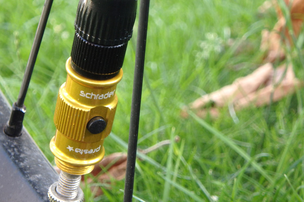

Wat een mooi stukje techniek is, is de "ABS Flip-Thread Chuck". Vrij vertaald, de kop van de pomp.
Deze schroef je namelijk simpelweg op je ventiel en daarna ben je klaar om te pompen.
Het ventiel is geschikt voor Presta en Schrader ventielen. Wil je een ander ventiel kiezen danschroef
je simpelweg het kopje eruit, draait hem om en schroeft hem weer vast.
Let wel op bij Presta ventielen. Het is me overkomen dat bij het losdraaien van de kop hetbinnenwerk
van het ventiel mee kwam. En dat betekend dat je weer overnieuw kunt pompen.Het is dus aan te raden
om de ventieldopjes gewoon op je de binnenband te laten zitten. Zoblijven ze schoner en geven ze minder
wrijving bij het losdraaien van de pompkop.
