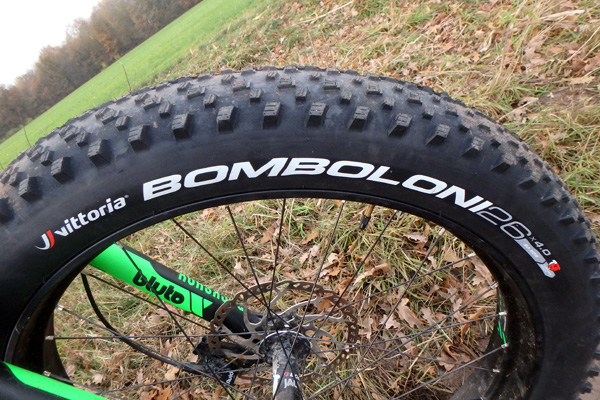

De noppen van de band zijn gemaakt van dual compound rubber en zijn ontworpen uit
Vittoria's winterbanden uit de auto-industrie. Het mooie van de noppen is dat de buitenste
het hoogst zijn en hoe verder we naar binnen gaan, hoe lager de noppen worden. Zo lijkt het
patroon van de band veel minder bol en heb je meer contactoppervlakte met de ondergrond.
De noppen zijn geplaatst in rijen van 5 en hebben kleine groefjes om meer grip in de sneeuw
te creëren. In het midden zit een doorlopend patroon waardoor de band sneller en lichter loopt.

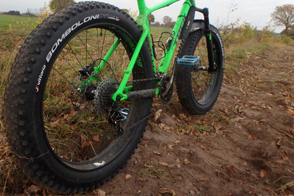

Gemonteerd op een Bontrager Jackalope (80 mm.) velg meet de band 104 mm. Breed.
Ik heb de band gemonteerd op een Trek Farley 8 2015 en aan de achterkant past dit er net
tussen. Bij het nieuwe model is dit absoluut geen probleem en worden zelfs nog dikkere banden
ondersteund. Aan de voorkant met de Rockshox Bluto is er absoluut geen ruimteprobleem.
De banden zijn uiteraard tubeless gemonteerd en zelfs zonder latex schoten ze netjes op de velg
en houden ze de lucht goed vast. Een paar scheutjes latex later en we zijn "Ready to run".
