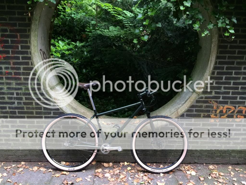

Ik gebruik zelfs Ibex 27.5x2.4 skinwalls voor mijn 650B Zaskar (1996):
en Canis 26x2.25 voor mijn retro projectje (Zaskar LE 1992):
En het rijdt.... uhhhh geen idee :-)
