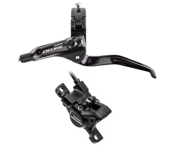

Shimano hendels zijn echt wel (lekker) kort, maar XT is er ook in een trekking variant (T) en die hendels zijn wel langer.
Misschien meldt die zich nog op tijd. Sta al wel bijna op het punt om de bestelknop in te drukken. Ongeveer het geduld van een 5-jarige :winkie:
Ik was uitgegaan van de MT-8000. Heeft de trekking variant een andere code?
Ja, doei !
Berichten: 16849
Het verschil is duidelijk te zien, zie plaatjes hieronder. De vorm van de hendel is bij de diverse groepen gelijk, dus maakt niet uit of je Deore, SLX of XT hebt.
Alleen bij de (oude?) XTR Race waren de hendels zelfs nog een fractie korter, de XTR Trail hendel was wel gelijk aan de andere groepen.
MTB:
Trekking:
