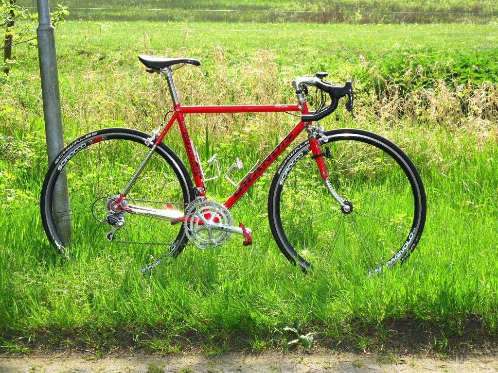

Volgens mij zijn hoge velgen (bij hobbyrijders) vooral populair omdat ze mooi staan. Ze zijn echt veel minder comfortabel dan "ouderwetse" lage velgen.
Zelfs iets hoger maakt al voelbaar verschil, ik ben ooit van lage Ambrosio's naar Campa Scirocco's (eerste type) overgestapt en op de kasseitjes was dat een fors verschil in comfort. Daarom denk ik dat een lage (en lichtere?) velg voor gravelgebruik de beste keuze is als je puur naar functie kijkt.
Maar het oog wil ook wat, ik zal de laatste zijn om dat te bestrijden
Zo hoog waren die Campa velgen niet... maar ze denderden veel stugger over de kasseien dan lage velgen. Maar wel mooi
