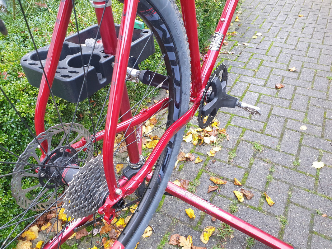

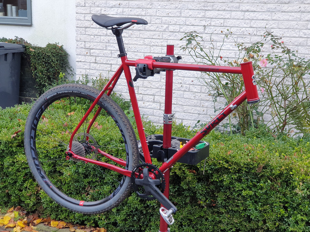

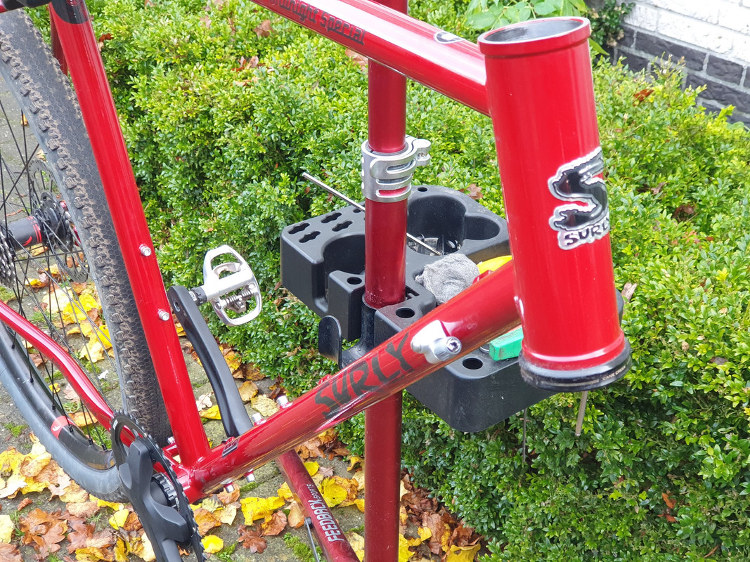

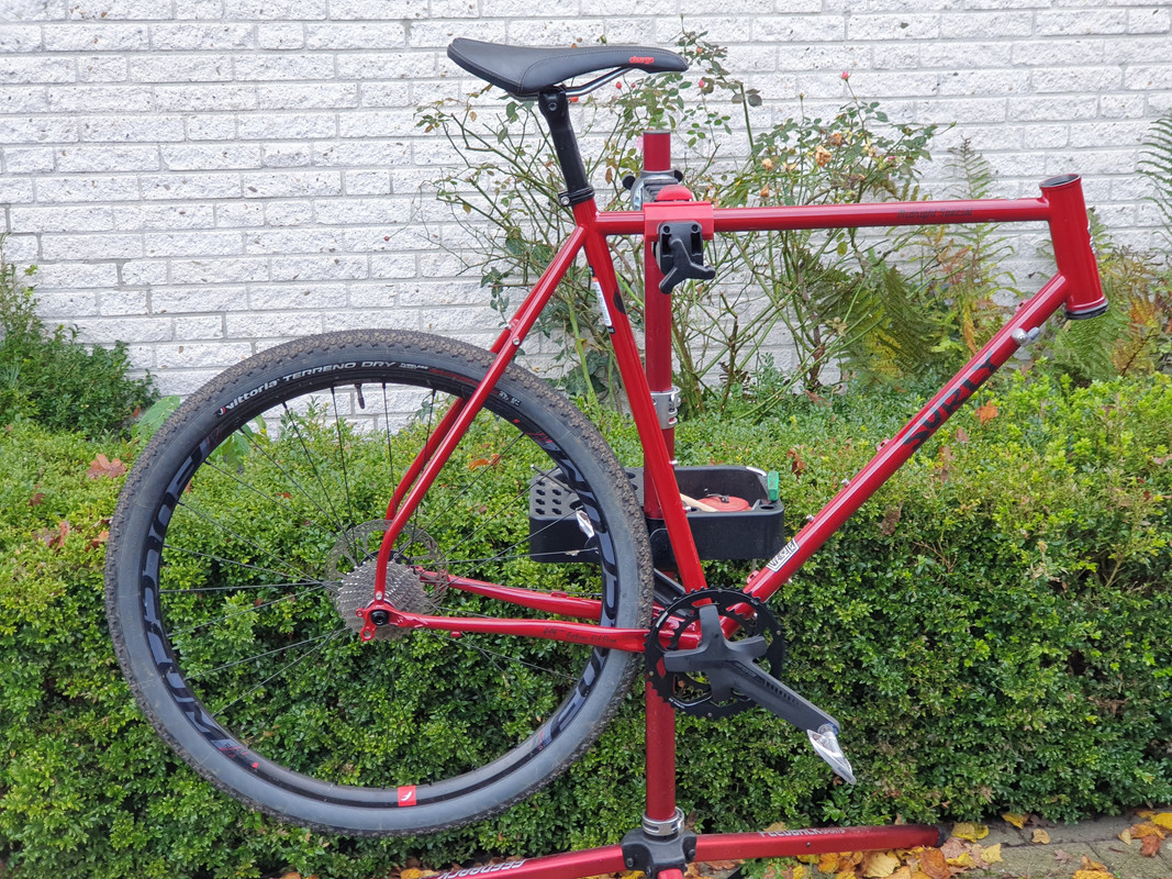

Intussen kwam er een doos binnen en kon ik de eerste spullen erop schroeven. Nu zit het 650B achterwiel er in. Er komt nog een 700C wielsetje aan. De rest van de onderdelen is ook nog onderweg.
Mooie donkerrode kleur......en nokjes voor buisverstellers hoe "klassiek" wil je het hebben.
Het zou met een klassieke polished racegroep en TRP spyre ook een verdomd mooi fietsje kunnen worden. Ik houd het voorlopig op zwart.
