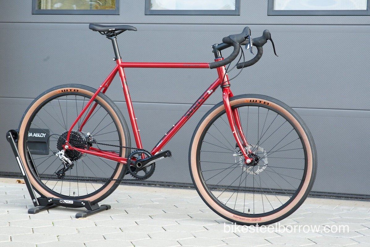

Met extra inspiratie door deze mooie "budget" bike viewtopic.php?f=14&t=148132
een met knipoog naar dit nuchtere filmpje: viewtopic.php?f=43&t=148862
ben ik al een tijdje geinteresseerd in deze Surly Midnight Special ; road/toer/gravel/bikepacking/roadplus....enz bike.
https://surlybikes.com/bikes/midnight_special.
Zo'n beetje een stalen alleskunner met roadracy geometrie en mogelijkheden voor (erg) brede banden.
Typisch Surly; dus een nogal tegendraadse geometrie, met vrijwel onbeperkte mogelijkheden om er van alles aan en op te schroeven.
Gewoon zwaar staal voor eigenlijk veel te veel geld.....maar met alleen maar lovende reviews.
https://ridersguide.nl/surly-midnight-s ... view-test/
https://granfondo-cycling.com/surly-mid ... al-review/
https://advntr.cc/surly-midnight-special-1x-hrd/
Nu is mijn oude Surly Karate Monkey 29er al 10 jaar een van mijn best rijdende offroad fietsen voor Nederlandse omstandigheden en heeft intussen in allerlei gedaantes dienst gedaan ( en blijft zeker nog jaren dienst doen) .
Die investering heeft zichzelf intussen dus al ruimschoots terugverdiend.
Daarnaast was ook mijn Surly Krampus 29plusser al snel een van de meest bereden bikes in mijn schuur en is pas recent (met enige weemoed) verkocht.
Ik heb intussen dus wel iets met Surly.
Waar ik niks mee heb is "slack" !
Met een Trek Emonda en 73.8 gr stuurhoek racer rijdt ik heerlijk, aan de Domane met 72gr kon ik geen lol beleven en die is na een tijd weer verkocht.
Met een oude Inbred of Karate Monkey met 72gr vind ik mtb-en leuk, met een modernere Ragley of recente Kona Honzo wordt het er op Nederlandse trails niet beter op voor me ( alhoewel ik met de conditie van 10jr geleden met de Honzo in het buitenland zeker wel had willen rijden). Ragley en Honzo zijn intussen ook verkocht.
En ook de bloedmooie Pickenflick gravelracer met 71gr moet het wat rijgedrag aan gaat, eigenlijk nog steeds afleggen tegen de wat steilere Mango Point AR, die ik heb verkocht.
Zal wel een tic zijn of gebaseerd op een gedrags-stoornis, maar doe mij maar iets wat lekker vlot de bocht door zwiert :winkie:
Nu heeft die Surly Midnight Special dus heel eigenwijs een 73gr stuurhoek, een vrij korte wielbasis en chainstay....maar wel ruimte voor 650B x 2.35" mtb banden of 700C x 42mm gravelbanden !
Verder kunnen er spatborden op, evt een drager en voldoet ie met 28mm banden op een 700C wielset ook gewoon als winter-racer.
Ik vind het dus een super interessante fiets..........en had intussen niks "road" achtigs meer staan waar je fatsoenlijk een vast spatbord op kon schroeven................dus er is een " Sour Strawberry Sparkle" ( Surly's taal voor "rood") frameset onderweg die toevallig op voorraad stond.
https://www.justpedal.nl/en/all-road-fr ... arkle.html
Voorbeeldje
Ik ga hem in eerste instatie opbouwen als (winter/disc/endurance) wegfiets met 700c 28mm banden, spatborden en 2x10 Shimano GRX-Tiagra mix icm FSA "adventure" crankset en stuur ( met veel gepuzzel in online voorraden van duitse webshops)
Gravelbanden ( nee...geen skinwall's) en/of 650B wielset hangen natuurlijk ook klaar........het zou wel eens een leuke ..........."bike" kunnen worden :wink:

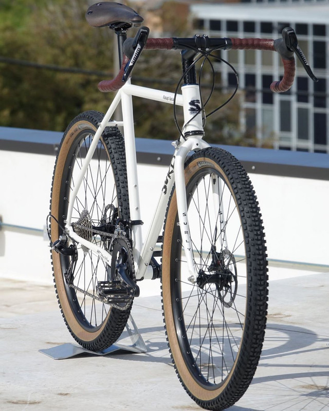

Het is zeker een mooi fietsje om te zien, dat lijdt geen twijfel.
In het wit al, maar vooral dat rood staat 'm top.
Maar ik ben bang dat als je hier 28mm bandjes bij gaat gebruiken dat de hele look een flinke knauw krijgt...
Ik vond het zelf geen gezicht op mijn Pace, 42mm Conti's in een frame en vork waar probleemloos 2.35 rubber in past. Uiteindelijk ben ik daar toen terug gegaan naar de 2.35 Supermoto's, ondanks dat het met die 42mm banden eigenlijk beter reed (sturen met name, 2.35 rubber op 18mm velgen combineert niet lekker).
Het enige voordeel van 28mm racebandjes is dat het allemaal wel wat lichtvoetiger aanvoelt, maar als dat een heel belangrijk criterium is is dit niet de juiste fiets denk ik. Bovendien moet je dan ineens weer omdraaien of lopen als er toevallig een bospad op je route ligt terwijl deze fiets juist met hoofdletters roept "ik kan alles!" :D
Om die twee redenen zou ik er zelf >2.0 bandjes (slicks of semi slicks) op leggen!

Ik bedoelde meer zo iets.
Het frame kan 2.35 hebben in 650B en "maar" 42mm in 700C.
Waarschijnlijk op de foto iets meer richting 32-35mm ?

Wat een opbouw kan doen...
Die twee witte vind ik niks aan, die zwarte racer vind ik echt heel erg mooi! (en ik ben doorgaans niet van de zwarte fietsen).
Het begrip slack of niet is wel heel anders dan bij mtb's, met 70.5 graden is m'n Fugio blijkbaar al aan de slacke kant :D
