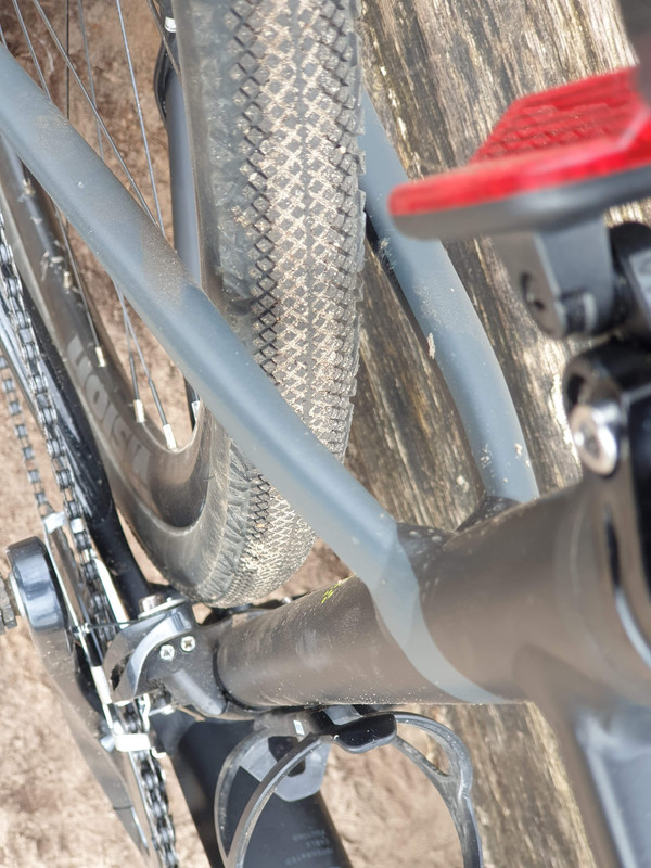

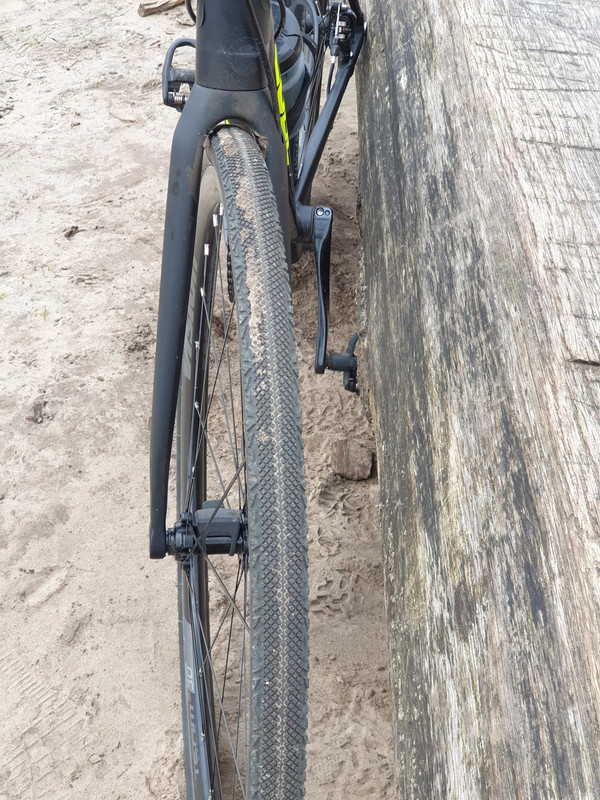

Dit is nu een disc versie ( de vorige was carbon met velgremmen) en wat gelijk opviel is dat er veel ruimte rond de banden is..........zo veel dat er een paar oude 35mm Conti CX speed banden die ik nog had liggen gewoon in passen.
NB: "gewoon passen" is zeker niet echt ruim. Die Conti's vallen vrij klein en rond en hebben zo'n 2mm minimaal in voorvork, achter meer.

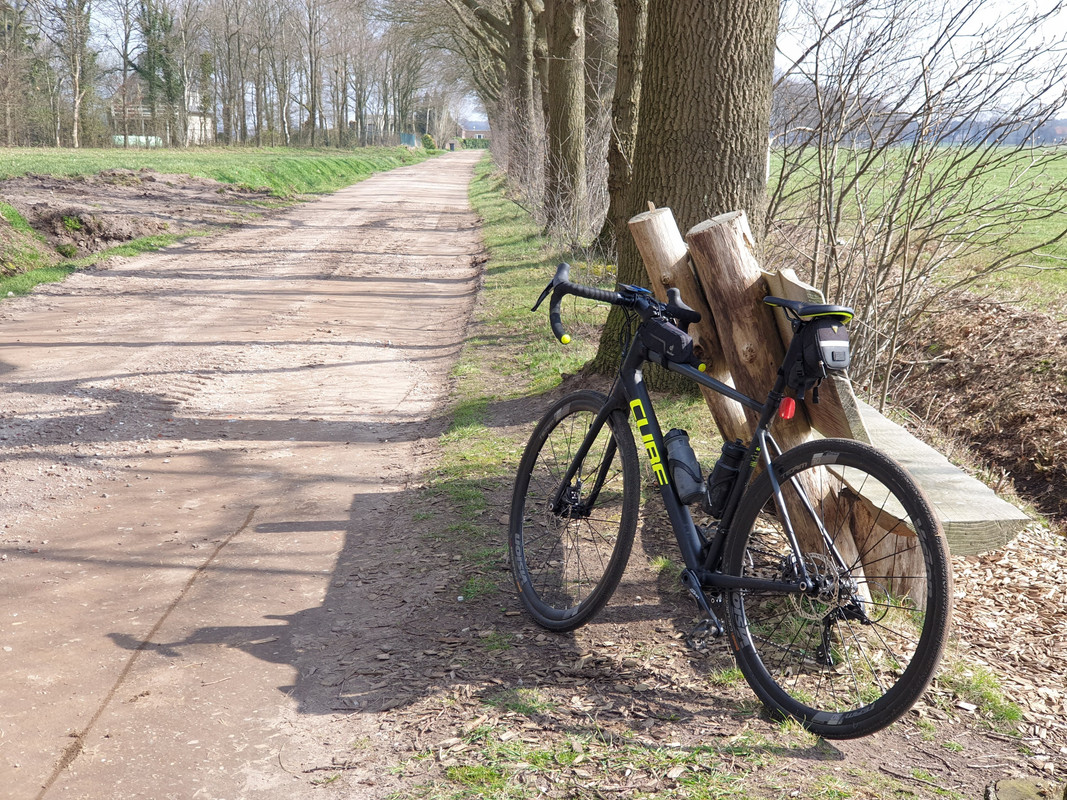

Na een paar proefritjes heb ik daar een 60km "gravel"route bij Bergen op Zoom mee gedaan en dat gaat eigenlijk erg goed. Natuurlijk niet echt comfortabel op hobbelpaden en boomwortels, maar op strakkere paden, klinkers en asfalt juist helemaal top. Verder rijdt, schakelt en remt zo'n budget fietsje eigenlijk gewoon goed, zelfs met de zware standaard wielen van 2.3 kg ( ) ......maar ik had nog een 1900gr Vision wielset liggen en dat scheelt merkbaar.
Die "clearance" voor banden is natuurlijk lastig. Je bent beperkt tot smal vallende CX banden. Ik heb er een setje Vittoria Terreno Dry in 33mm voor besteld, maar die vallen ruim (35mm) en een beetje hoog, dus die passen bijna niet ( 1mm op de hoek) en staan weer te koop.
Ik heb nu net een setje Challenge Gravelgrinders in 33mm binnen en die passen weer net wel.
Deze Cube Attain is dus eigenlijk niet helemaal geschikt en meer toevalstreffer...maar verder niks te koop/leverbaar en ik kan tenminste weer "gravelen"
Een paar foto's met de oudere Conti 35mm banden ter illustratie
